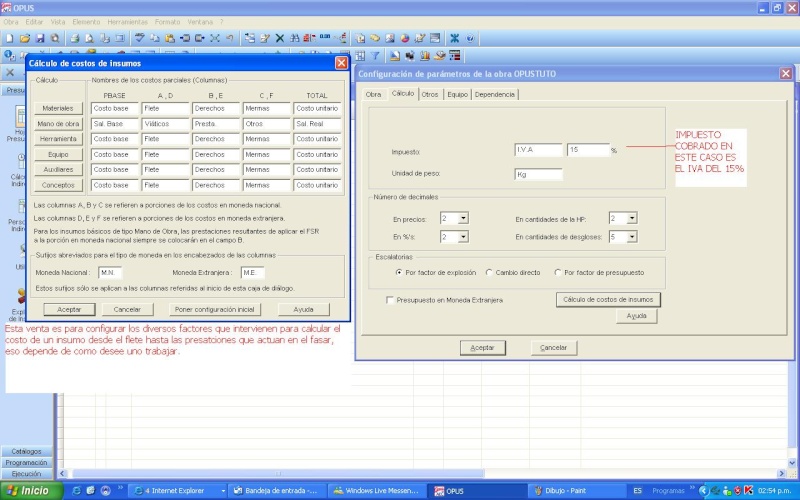

Bueno para la pestaña de cálculo pues no hay mucho que comentar, jeejej calro a menos que entremos mas a fondo sobre el programa, pero el detalle aqui es saber aplicarlo, ya para usuarios expertos, se los dejare a criterio de uds, para que vayan buscando., bueno en esta pagina en la parte de impuesto pues se considera como en todos los casos el IVA que en nuestro caso sera del 15%, bueno para el calculo del costo de los insumos pues es cuestion de criterios ya que nosotros podemos calcularlos por separado como se muestra en la ventana o considerarlos dentro del precio de cotizacion, pero bueno ahi les dejo la cap.
